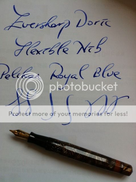

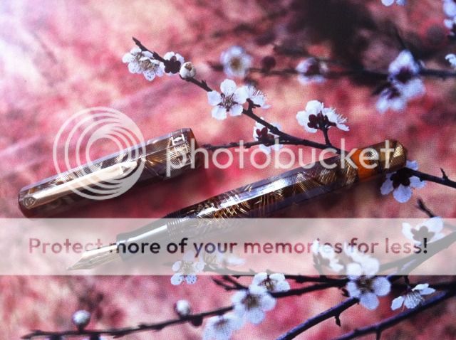

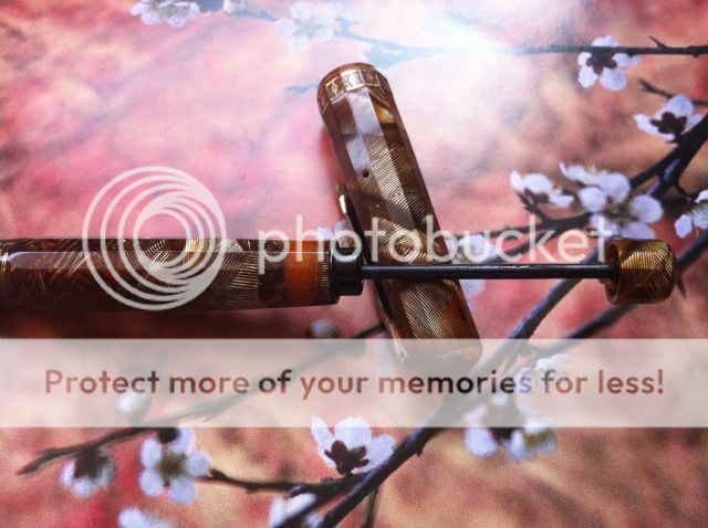

文章Nicky » 7日 9月 2012年, 13:06:11
用過Pilot Falcon 和 742 的彈尖,也試過Stipula的Titanium尖,順滑度和出墨量的控制真的沒法和這些老尖相比 8)
