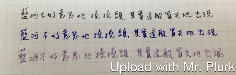

也許是個蠢問題也不一定(掩面
我的入門筆是乳牛,最近正好翻出了以前考上大學的時候人家送的鋼筆,就開心地灌了新買的埃及玫瑰來用,但是開始寫的時候就發生了微妙的問題Orz
鋼筆是都彭的鋼筆(我一直以為這家是出打火機的Orz)筆尖上是寫18K 750(嗯,其實認不太出來這支筆是什麼筆,我有上網找,但也沒有找到)
試寫圖:
最上面是乳牛+竹炭黑、中間也是乳牛,但是是秋瑾藍,最下面就是都彭+埃及玫瑰了。我看大部分的試色都比我寫的要深蠻多的。雖然說淺淺的埃及玫瑰也很美,但是這到底是不是因為筆堵住啊OAQ
謝謝>"<

咪.嗚~.
請放心,寫樂乳牛規格跟寫樂Candy一模一樣,
貓拆過它的筆舌研究過,沒這麼容易堵住。
寫起來淡淡原因有二。
其一,
乳牛很新時,筆尖兩邊夾的很緊,如果用一般墨水
例如:寫樂自己家的新九色,那就會很剛好。
其二,
很洽好的埃及玫瑰這款水,汎用性異常的強大,但有個問題就是
流動性較差,會造成同一隻筆,灌上不同墨水時,感覺埃及玫瑰出水量較小。
當然解決方法有,但為不可逆性的,
除非你這只筆以後只灌埃及玫瑰,不然不建議去把筆縫壓開。.

最下面就是都彭+埃及玫瑰
出水小要用深色墨水修正
