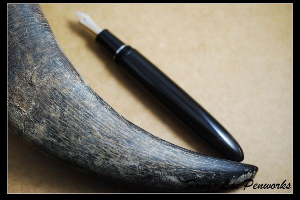

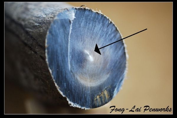

用於製筆的牛角必須選用整支牛角的實心部分,通常這部分僅占全部比例的三分之一,甚至僅最前端尖一小節;取下後端面部分即橫切面與木料處理方式相同,必須上塗密封,避免或延緩開裂情形發生。
選用之牛角最好能帶有點韌性,過於硬脆對環境反應相對會較於劇烈,部分美洲品種水牛角即有此情形。
箭頭所指部分為髓心,也就是會形成白色雲紋(石紋)之處▼
髓心紋路▼

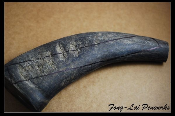

✒製前取料:

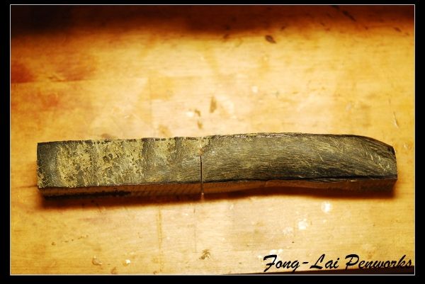

依所製作之筆類尺寸,選取適當大小之牛角,基本上都是一角一件,選用外觀品相,狀態良好,無瑕疵之牛角。
事先取出條狀牛角料,可避免牛角生長弧度造成車製後兩截紋路偏移,這會影響到兩截式筆類之後的對紋;單桿身的就無此問題。
取料前,這塊預計製作大筆,所以取最大值,這僅為前端實心部分,全角約3倍大▼
取料後▼

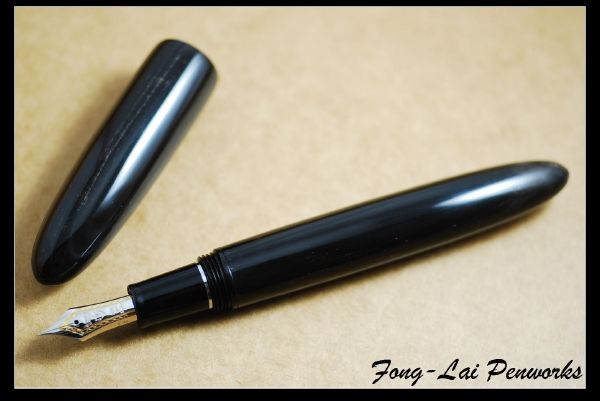

分別製作為蓋 身兩部分▼
角尖製為筆尾,順形而作~▼

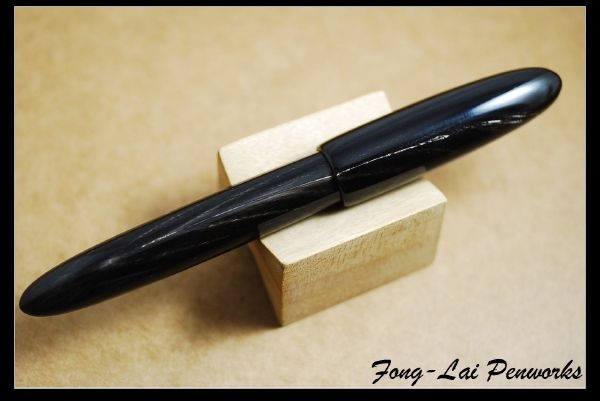

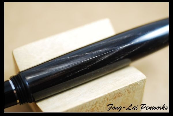

牛角蓋身對紋▼

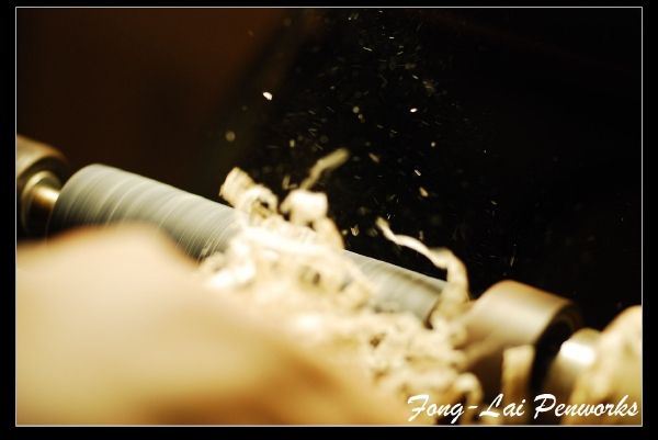

牛角筆在製作上最大的敵人即為各階段製作程序中所產生的高溫,不僅會直接造成材料破裂也會關係到日後的保存,雖說自然素材易受環境因素影響,但處理得當,可以大大提高穩定性。
為避免高溫產生,牛角在製作前須先軟化處理,車削時須隨時留意溫度,另外也須使用水磨方式打磨,每道步驟都能做到,製成的成品就會相當強固穩定。

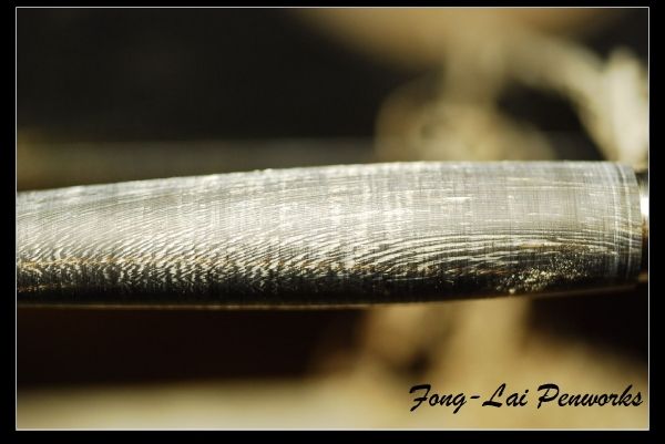

一層層紋路類似植物的生長輪▼
車削-基本上硬度與黑檀相近但具韌性,製作時產生的氣味
讓人想起小時候的中藥▼

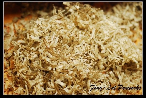

一絲絲的刨屑,牛角成分與人類毛髮 指甲其實是差不多的,
蛋白質 胺基酸等~▼

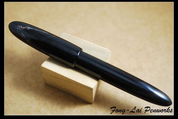

✒保養:
真正的牛角筆是具活性的,表面儘管拋光帶膜後,依舊會吸收水氣,所以於桿身上滴水,水滴若不發散,仍然凝聚,那有可能就是買到膠料仿製的了。也因此特性,所以握筆後容易留下手紋,此時只要用衛生紙或眼鏡布輕輕摩擦,擦拭即可;保存收藏之環境應避免溫差劇變及過於乾燥,另外也不須使用任何塗料保養,有時反而會造成反效果,天然素材,多用多接觸我想就是最佳的保養方式。
